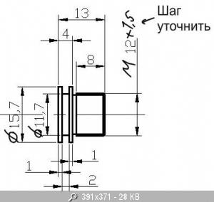

А случайно нормального (соответствующего факту) чертежика этой части нет?
Ср янв 12, 2011 1:33 pm
Зарегистрирован: Сб дек 20, 2008 11:36 am
Сообщения: 2554
Откуда: Черкассы
Арсенал: Crosman1377 , Лип 3-9х40,Чизобулка
Сообщение Re: Идея по бютжетной доработке насоса Крысов 1377 и 2100.
Вроде никто не делал никому не нужный чертеж .Могу фактический замер показать:
передняя часть накопителя 2100
расстояние от торца с резьбой до внутренней стенки 15.82 мм
расстояние от торца с резьбой до желаемой плоскости 13.41 мм
ориентировочный диаметр ненужного отверстия 9 мм
