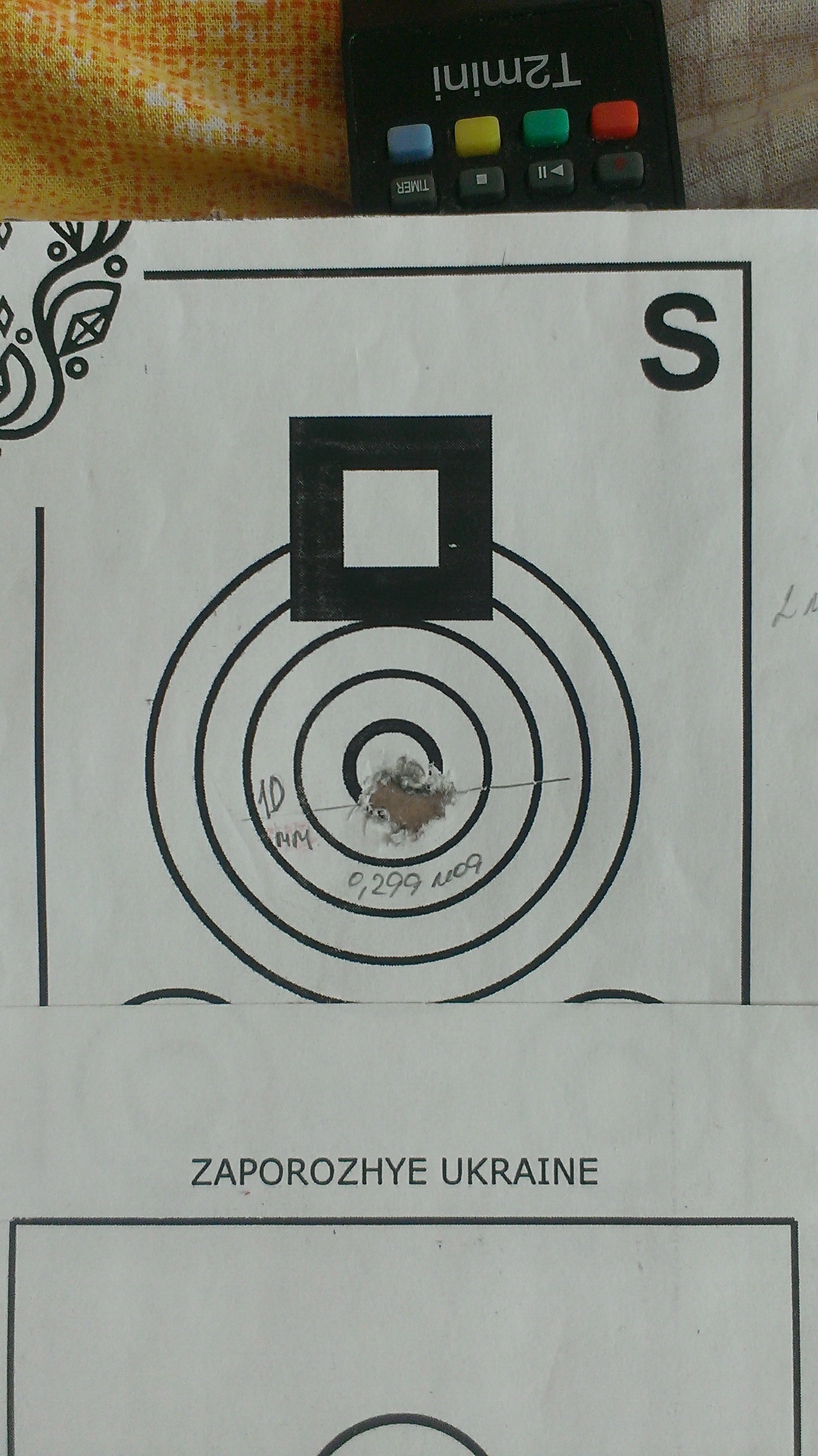

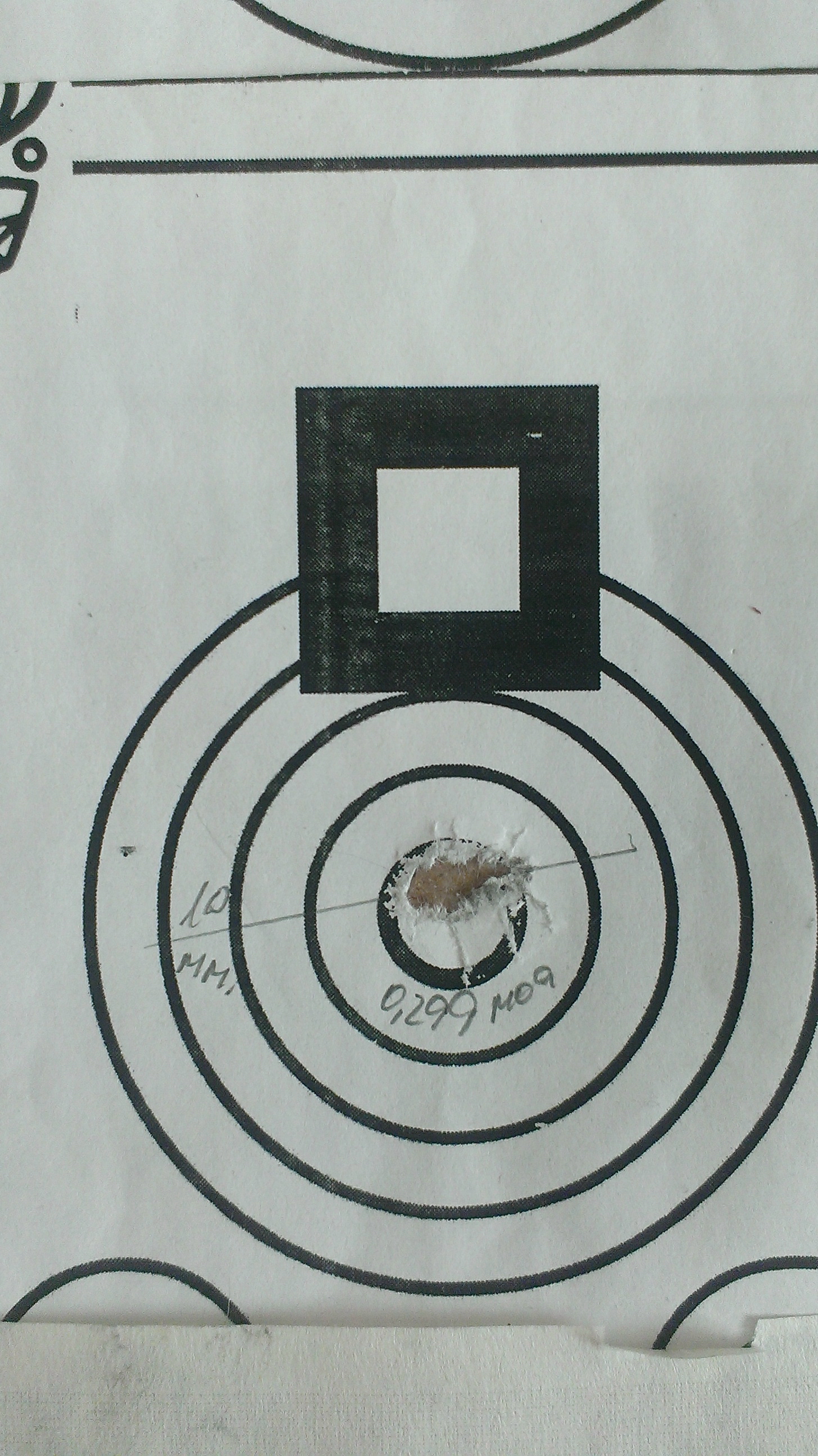

Интересный подход :)
Я Чизу брал - с мыслью только стрелять :D
в итоге пришлось перепиливать ее всю и только после этого - она более-менее дает результат в 0,3моа в тире на полтосе....
п.с. с моей "стены плача"
http://images.vfl.ru/ii/1521876078/a407 ... 090009.jpg
http://images.vfl.ru/ii/1521876174/6bba ... 090027.jpg
Послежу за темкой :8D_popcorm1:

Сообщение Re: Marlin 16 микронарезов VS Savage 6 обычных нарезов?
rusnik.r писал(а):
...результат в 0,3моа в тире на полтосе....
Это по центрам, что ли мерили? А то на вид что-то не очень похоже на два калибра...
И если не секрет - каким патроном?
DVV писал(а):
:) меряю по краям в мм., дальше минусую калибр- 5.6.
Какие секреты- мы ж аля "бенчрестеры" :D
СК лапа биатлон.

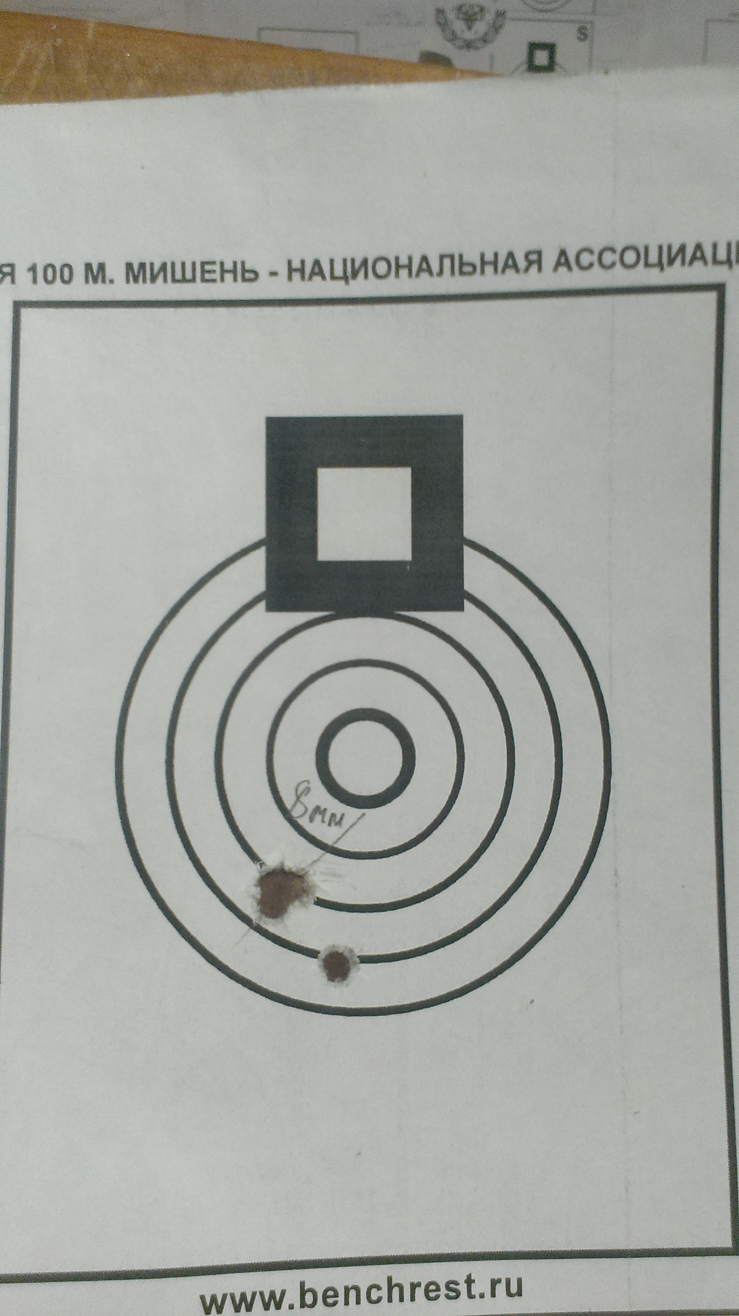

А вот где реально обидно:
http://images.vfl.ru/ii/1521906710/84af ... 096878.jpg
П.с. Элей Тенекс (старый с говн.осалкой) весь в отрывах (по пачке).
СК лапа биатлон.
Аааа... Т.е, если у меня 15,5 мм по краям, тогда получается, что марлик искаропке тоже дает 0,3 МОА? :ROFL:
Сб мар 24, 2018 6:58 pm
Зарегистрирован: Пн сен 28, 2009 6:01 pm
Сообщения: 1441
Откуда: Запорожье
Арсенал: Fusion
Не понял...
10мм-5.6 (на края) / 14.7 т.к.тир 48м= 0.299..с копейками.
