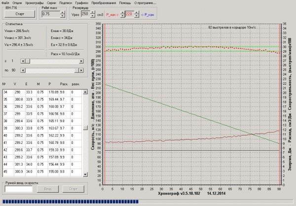

Странно, но факт - 82 выстрела пулями Люман Энергетик 0,75 гр. в плато 291-301 м/с:
+ пять выстрелов с падением скорости всего-навсего до 286 м/с.
Заметил только что эти пули летят с одинаковой скоростью с пулями весом 0,68 гр. Опять же странно, но форма у них (по сравнению с ФТ) отличается.

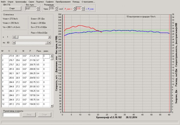

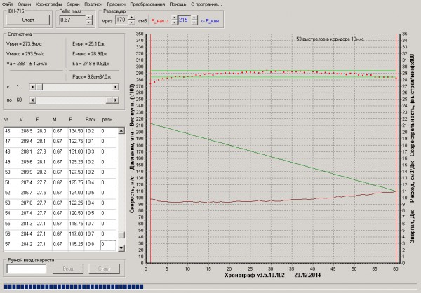

Вчера закончил первый в моих руках FX Typhoon. Как оказалось при перерасчете объем резика 170 см3 вместо указанных 185 см3. Указан объем просто трубы без пробок, а передняя и задняя пробки убирают около 15 см3. Получилось вот так:
- последний контрольный отстрел:
53 выстрела JSB 0,67 гр. в плато 284-294-284 м/с.
- сравнительный первый заводской (красный) - последний мой (синий):
Из 20ти выстрелов 290-310-290 м/с получились 53 вышеуказанных. Результат вполне соответствует настройкам прочих РСР винтовок!
