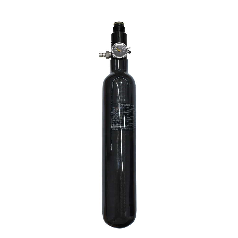

Придбав собі пейнтбольну колбу на 200 кубиків з регулятором.https://ae04.alicdn.com/kf/S93d901f7ba6641a7ac1340d342e86961T/1-5.jpg
Хочу переробити під псп.Замість мембрани хочу поставити ще один манометер.
Хто знає яка різьба в отворі для мембрани. Різьба на болті схожа з різьбою на манометрі.Але рідний манометр туди не закручується (а болт з отвору мембрани в отвір манометра закручується).Діаметр отвору під
болт трошка менший від отвору під манометр.
Викрутив рідний манометр,він був закручений на якийсь герметик.
Підскажіть,як встановити другий маномнтр і як тепер ущільнити різьбу на
рідному манометрі.

Перерізати різьбу на 1/8". Ущільнення - капролоновою шайбочкою у торці манометра.

А якщо перерізати на М10х1.0.
Замітяв діаметр болта під мембрану,він має 9,8мм.Крок майже 1мм.
