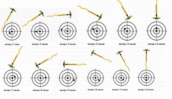

Мой первый день "работы с ветром" был на Казантипе (после 2х лет аирганнерства :oops: )
Назову его кратко...
"Откровение"
Ну и картинка по теме

Jason dinAlt писал(а):
Почему "откровение"?
Потому, что я до этого (так уж сложилось) не видел этого во всей красе на бумаге.
Пулька смещается в сторону, из которой дует ветер, потому что он воздействует сильнее на юбку пули, чем на головную часть.
%) Ничего не понял.
Какая разница объекту, а точнее - гироскопу, точка приложения силы?
Я скорее придерживаюсь того, что пуля "катится" по ветру.
Да и знание или незнание физики процесса точнее стрелять мне не помогло.
Примитивная тактика проста.
Выждал стабильный, равномерный на протяжении всей дистанции, ветер. Выстрелил в пристрелочную. Запомнил поправку. Выждал такой-же ветер, выстрелил взачёт.
Но есть "читеры" (от слова "читать") не будем показывать пальцем, сами придут :D , которые это делают, минуя пристрелочную мишень, просто ориентируясь по указателям ветра.

Не могу понять, что вы хотите услышать? Это?
Боковой ветер 4 мс с 9 часов сносит пулю ЖСБ 0'547 со скоростью 280 мс на 12мм вправо и на 4 мм вниз, при температуре 22С и влажности в100500%.
